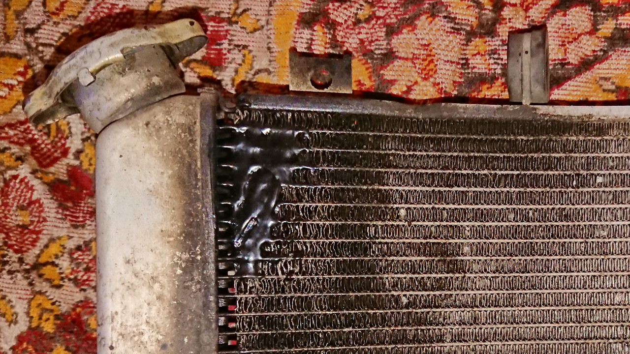

draginoid rašė:Gal nuvesk i Lakunu gatve, kur tvarko radiatorius?
Ten ir isplautu, nes atrodo pobaisiai, ir gal padetu su ausies virinimu.
Gal gali patikslinti vietą/įmonę? Aš tik vieną žinau - https://goo.gl/CHS23f

Standartinė draginoid » 2018-10-18 10:06
cia
https://goo.gl/maps/NFduFGPdhUu
Kiek as jau zinau, dirba 25 metus kokius, nors atrodo kaip garazas (garazas ir yra)

Standartinė Decoy » 2018-10-18 10:18
Pasinaudosiu šita rekomendacija :-) Pažiūrėsime kas kaip.
Update: ha, čia yra ta pati kompanija, 2 skyriai: http://www.autoradiatorius.lt/radiatoriai/
Vienas pagal mano nuoroda: +370 618 23574 P. Lukšio g. 18
Antras pagal tavo mapą: +370 689 63816 Lakūnų g. 47

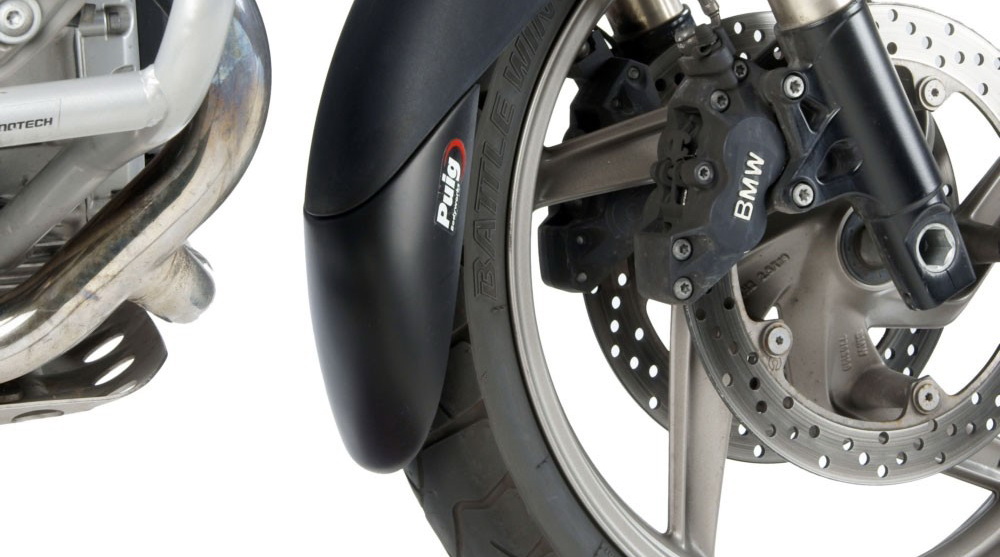

Dėl apsaugos nuo purvo aš dėčiau priekinio rato sparno prailginimą. Paieškok pirkt arba gaminkis pats iš kito sparno.

Standartinė draginoid » 2018-10-18 12:59
As sau irgi toki uzsidejau. Gerokai sumazina taskima is po ratu

Standartinė Decoy » 2018-10-18 13:24
Jo, reikės būtinai šitą imti. Pridaviau radiatorių taisymui - sakė su plovimų iki 30 eur turėtu gautis. Neblogai. Dar tinklelį reikia dėti kad ir paprastą nuo akmenų visokių.
'ausies' nuotrauką pažiūrėjo, sako, tikriausiai padėtu irgi, bet reikia patikrinti koks ten konkrečiai aliuminis.

Kodėl įkliuvau? :-) ardyti planavau bet kokiu atveju, kitaip nepakeisi oro filtro nei veidrodėlio, kuris po Ukrainos toks pasidarė, plastikus reikia atstatinėti, 5 tvirtinimai sugadinti, gal ką dar perdažyti, pagalvosiu. Dar noriu musę iš dash'o ištraukti :D neaišku kaip ji ten pakliuvo, bet... Taisymas taipogi nėra brangus, tik laiko nemažai ir nunešti ten-atgal.

Tai va, labai greitai ir pigiai viską padarė http://www.autoradiatorius.lt/radiatoriai/
Šiek tiek baisoka, kad yra sakoma "iš greitai, pigiai ir kokybiškai visada galima pasirinkti tik 2", tai mano atveju, teorija ne kažką atrodo :oops:
Bet, iš akies viskas normaliai, užpile aliuminiu ir pagrindinėje vietoje, ir kur rodžiau papildomai (ventiliatorius šiek tiek pritrinė), užpurškė dažais, viskas per vieną dieną. Tikriausiai, realiai, ten 15 min reikėjo. Na ir dar kai atvykau paimti nelauktai, pasakė "tuoj, beveik viskas padaryta, luktelėkit kelias minutes". Kol bandžiau mintyse vizualizuoti kaip ir ką jis ten daro, darbuotojas atnešė užpurkštą kažkokiom putom radiatorių, padėjo ant grindų prie kanalizacijos ir pradėjo ruošti aukšto slėgio Bosh vandens siurblį. Galvoju - taip taip, sėkmės, visą vakarą krapščiau, ten (kaip išsireiškė Storms) "užbetonuota" viskas.
Ir ką jūs manote? Paleido pareguliuotą srovę, ir tas Bosh'as paėmė "betoną" visą per 15 sekundžių :o :o :o
Už viską paprašė vos 25 eurus.
Iš to džiaugsmo viską per porą valandų sudėjau: nieko nelaša, motociklas dirba, temperatūra lygtais laikosi žema, iš akies - ženkliai geriau nei buvo. Man rodos, pastovaus aušintuvų darbo problema yra išspręsta. Ir dar, po plovimo, šlapias radiatorius man garaže tokią sauną organizavo, kad pradžioje net išsigandau kas vyksta :D rūkas su 3 metrų matomumu :D prikolas.
Dar patikrinau atstumą nuo radiatoriaus iki aušintuvų - niekaip negaliu suprasti, kaip jie liečia jį, iš akies - 2mm atstumo, nors 'sėdi' ant gumų - bet lufto jokio nėra. Kokios smugio reikia, kad kontaktas įvyktu... labai keista.

Vietoj radiatoriaus apsaugos užsakiau štai šitą daiktą, vėl gi, pagal rekomendaciją - ačiū.
Mano modelio su siuntimu iš Lenkijos kaina yra 30 eur.
(https://moto-tour.com.pl/product-eng-70 ... R1400.html)
Pagalvojau, kad, po tiek važinėjimo, radiatorius nukentėjo tik nuo purvo ir žarnelės. Nuo pirmo - tinklelis nepadės, antrą - 'pakėliau'. Šitas priedas atrodo daug efektyvesniu problemos sprendimu, ypač dėl kainos.
Rekomenduoju visiems kitiems jį irgi naudoti, atpirkti save gali per vieną vakarą :-)

Standartinė DainiusM » 2018-10-24 10:47
toki pati tik kinietiska ant saviskio prisisukes- buvo nerimo, kad uzklius uz kokio bardiuro ar pagalio vaziuojant nevisaiasfaltu, bet kol kas viskas OK. :roll:

Standartinė Decoy » 2018-10-24 10:54
DainiusM rašė:Žinutės nuoroda toki pati tik kinietiska ant saviskio prisisukes- buvo nerimo, kad uzklius uz kokio bardiuro ar pagalio vaziuojant nevisaiasfaltu, bet kol kas viskas OK. :roll:
O kaip tvirtinai? Gera dvipuse juosta, klijais ar priveržtas?
Kažkaip man nesinori sparno gręžti ar super klijų naudoti :?
Puig yra Taivanis, tad, techniškai, irgi Kinija 8-)

Standartinė mykolaila » 2018-10-24 11:25
Decoy rašė:Žinutės nuoroda Kažkaip man nesinori sparno gręžti ar super klijų naudoti
O kodėl? Manai kada nors nuiminėsi ar kas nors kitas nuiminės? Nemanaaauuuu :D Dėčiau ant varžtų arba kniedžių. Kniedės dar ir neatsisuks :)

Standartinė draginoid » 2018-10-24 11:40
Decoy rašė:Žinutės nuoroda O kaip tvirtinai? Gera dvipuse juosta, klijais ar priveržtas?
Sau dejau toki sparno pailginima.
Ten greziasi 3 ar 4 skylutes kokiu 4mm skersmens ir prisitvirtinta komplekte esanciomis plastikiniais pistonais. Plius dar ir prisiklijuoja dvipuse juosta.
Pirkau is Louis:
https://www.louis.eu/artikel/bodystyle- ... k/10009610
As patenkintas
Tai kad, grezk, nesiparink :)

Standartinė Decoy » 2018-10-24 12:39
Aišku, tiesiog man dabar tvarko plastikus, nesinori vėl gadinti :D
Žodžiu, reikės sulaukti priedo, pragręžti kiek/ko ten reikia ir dažymui perduoti.

Standartinė DainiusM » 2018-10-24 14:43
Decoy rašė:O kaip tvirtinai? Gera dvipuse juosta, klijais ar priveržtas?
elementoriskai- 4 kniedem. pas mane gi ADV- jo kniedes negadina. :mrgreen:

Standartinė Marionis » 2018-10-24 17:38
Esu pirkęs iš senukų dvipusę lipnią juostą. Tai jau buvo gan senokai, tad tikslaus gamintojo nepamenu, bet kažkas tokio, kaip nuorodoje (Lipni masė yra skaidri ir apie 1mm storio). Jei nenori gręžt, tai manau puikus sprendimas. Pirkau kažkada prieš Techninę apžiūrą nes reikėjo valsybinį numerį kažkaip pritvirtint, bent laikinai. Tai tas laikinumas dar metus tęsėsi, kol prisiruošiau skylę padaryt (atlupau numerį gan sunkiai).
