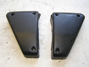

Standartinė Xawiers » 2016-01-22 11:00
juoda, kieta nedažyta.
pvz
Pranešimai: 4682
Karma: 991
Re: Poliravimas
Standartinė 4xRG » 2016-01-22 13:21
Galiu paskolinti panašų.
Nusipirksi kokios pastos skirtos poliruoti auto ir pasibandysi.
