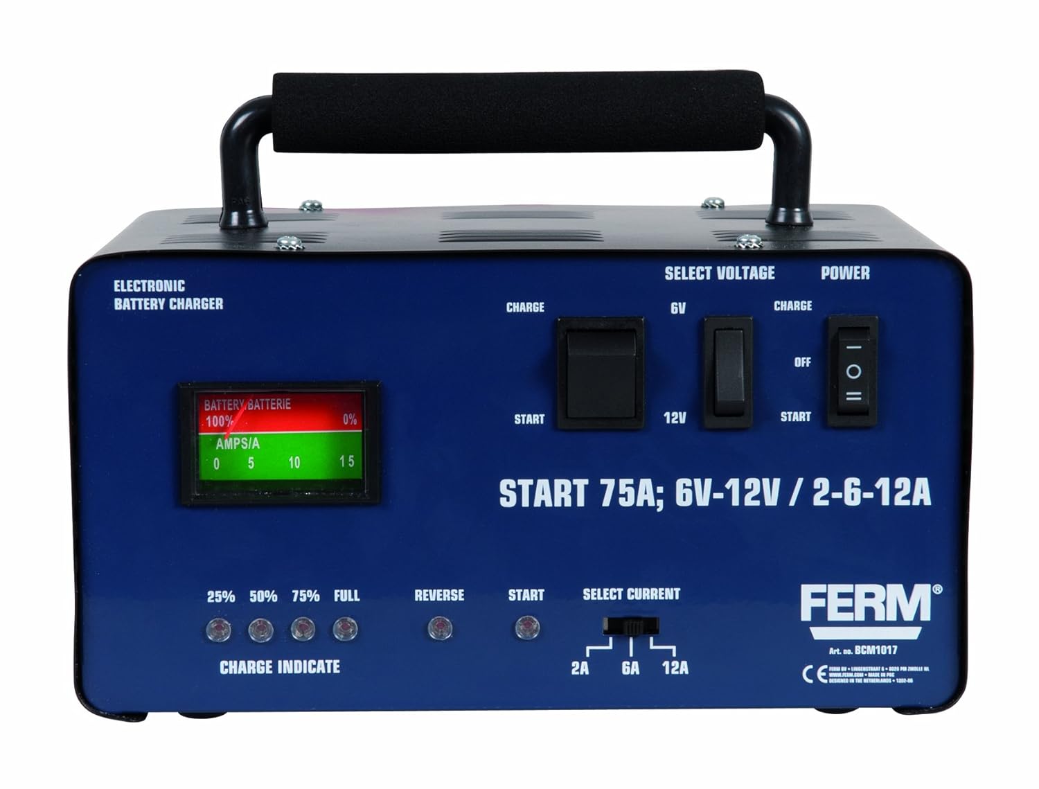

Iškilo toks klausimėlis. Turiu TOKĮ akumuliatoriaus kroviklį. Jame galima nustatyti 2,6 arba 12 amperų srovę ir atitinkamai 6V arba 12V įtampą. Noriu pasikrauti motociklo akumuliatorių, kurio srovė 8.4Ah. Tai pagal viską, aš galiu krauti akumuliatorių su šiuo įkrovikliu nusistatęs 6V ir žemiausią srovę - 2A? Tuomet reiktų krauti akumuliatorių truputį daugiau, nei 4h?

Krauti reikia 12V. Tikriausiai šiuo aparatu galima nustatyti 12V ir kitu jungikliu - 2A srovę.

Standartinė Medeng » 2019-01-21 12:17
Ups, kažkodėl galvodavau,kad tik 6V moco akumai... :D Taip, galima nustatyti ir 12V ir 2A srovę, bet tada neaišku, kiek laiko krauti, kad nebūtų per daug akumui ir nepasakytų labanakt.

Bet aš matau jog yra indikacija, tai kai pasieks FULL, manau pats pakrovėjas atsijungs-nustos krauti.

Na nenoriu pasitikėt šitu neaiškiu kiniečiu. Domina mane tik pats laikas, kiek turėčiau kraut su šiuo krovikliu 8.4Ah akumą

Medeng rašė:Žinutės nuoroda kiek turėčiau kraut su šiuo krovikliu 8.4Ah akumą
Tavo akuma reikia krauti 0.84A srove 5-10 val
2A kiek perdaug.
Kaikurie akumai palaiko greita krovimair didesne srove. Ji buna parasyta ant ju paciu.

Standartinė Medeng » 2019-01-21 15:00
Paveikslėlis pas mane toks, tai parašyta greitu įkrovimu 4A užteks 1h, bet tai atrodo nelogiška , nes tada tik pusiau akumas bus įkrautas. Be to, internete radau skaičiuoklę, tai buvau teisus, apie 4h reik kraut su 2A nustatyta kroviklio srove.
