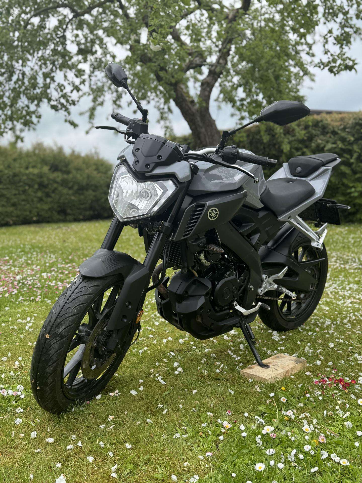

Sveiki, ar teko zeminti motocikla? nupirkom zmonai Yamaha MT 125 aparata, ir jis siek tiek yra per aukstas.. ji zeme pasiekia tik pasistiebus. Ar imanoma kazka padaryti? Zinoma zmona galvoja tiesiog apie aukstesne avalyne, bet as nemanau kad to uzteks.. Paveikslėlis

pigiausia yra suleisti priekines sakes i tiltus, kiek eina, ir suminkstinti galine spyruokle max. kiti budai reikalauja mehanines invazijos ir daliu pirkimo. efektyviausia uzdeti zeminancius "kauliukus" i galine vaziuokle , jei ten tokie yra. :D

Yamaha MT 125 lowering kit - pirmas linkas googlėj ir pirmas linkas aliexpress'e...
Tik kojelės reik nepamiršt pasitrumpint... (turėjau "pažemintą"...)

ir kiek pazemejo? tik ka nusipirkom is aliexpresso tuos reikaliukus, ziuresim kaip bus ;)

bet su vienu meistreliu kalbejau, tai ziures galbut pripjaut kazka reiks, nes ten tie pora cm nieko nepasijaus..

LaimisNiko rašė:Žinutės nuoroda bet su vienu meistreliu kalbejau, tai ziures galbut pripjaut kazka reiks, nes ten tie pora cm nieko nepasijaus..
nebekalbek su tuo "meistreliu" daugiau .... :D galima keist detale i kita daly, bet ne pjaustit virint ,nes tai jau konstrukcinis pakeitimas ...
